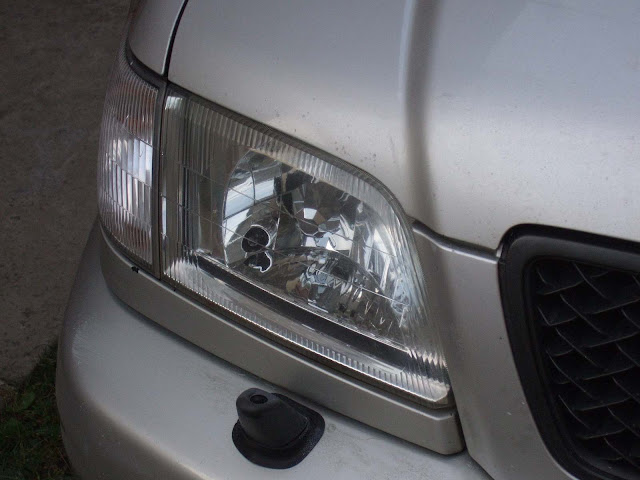

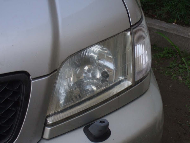

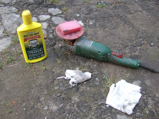

Взяв тюбик поліролі DrWax, думав відполірувати пляму на капоті. Поліроль виявилася дуже тонкою, пляма як була так і залишилася, незважаючи на мої старання. І тут погляд впав на фари. Їхнє скло було майже матове, і на фоні скляних протитуманок фари виглядали просто жахливо.
Для початку спробував поліроль на малопомітному місці, щоб переконатися, що фара не зіпсується. Потім почав полірувати всю поверхню.... На перший погляд фара не дуже змінилася.. та коли я глянув на іншу фару, я був злегка шокований.. різниця була дуже помітна! Shocked
http://picasaweb.google.com/lh/photo/KX ... directlink" target="_blank
http://picasaweb.google.com/lh/photo/gj ... directlink" target="_blank
http://picasaweb.google.com/lh/photo/KF ... directlink" target="_blank
Пробував шліфовочну насадку на болгарку, але результат не дуже. Ручна шліфовка набагато краща. На одну фару йде до пів-години часу.

С Вашего позволения, для наглядности:
до
после
чем
зы
результат налицо
до
после
чем
зы
результат налицо

всегда себе полирую- никаких побочных эффектов нету.
полировка это просто снятие очень тонкого верхнего слоя поверхности абразивом, находящимся в полироли. Этот слой уже царапан по самое немогу и не не несет никакой функциональной нагрузки.
Для пущего эффекта можно взять вначале мелкоабразивную полироль, потом молочко потом воском. Главное не переусердствовать- можно подпалить пластик сделав его мутным уже навсегда.
На болгарку низзя!!!! Нужны обороты порядка 800-1500 и полировальный круг. Вот тогда результат будет действительно шокиующим.
Покрывать фары лаком- кощунство- будет облазить после первого скола.
Поскольку я покраской-полировкой себе на хлеб зарабатываю- мнение более-менее профессиональное.
