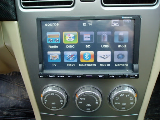

Вот как выглядит cardvd-шная голова за 480 уй - специально сделал такой ракурс чтобы была видна легкая верхняя щель, без нее никак - экран может и должен наклоняться, в жизни ее совсем незаметно:

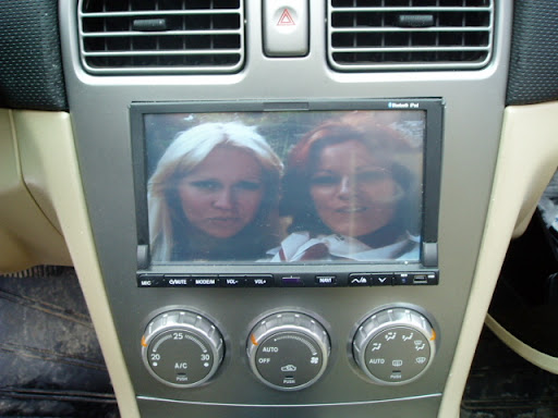

Вот так оно играет DVD-шник:

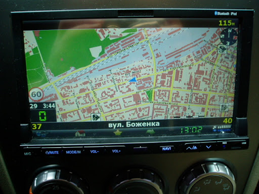

Легкое нажатие кнопки NAVI - и вот вам уже навигатор (стоит IGO8.3, но можно поставить что угодно) причем разрешение 800*480 - просто супер, карта очень красиво смотрится:

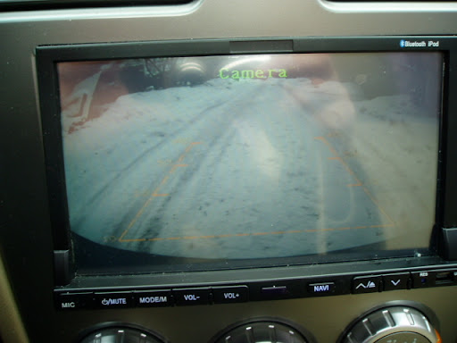

Включаем задний ход - и навигатор сменяется задним видом:
Фото неудачное, но в принципе видно, что разметка соответствует колее: удобная фича, видно на что наезжаешь колесом.

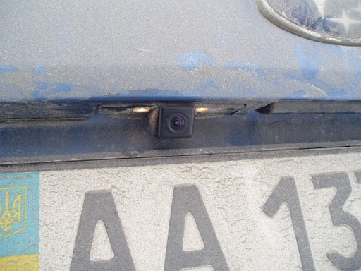

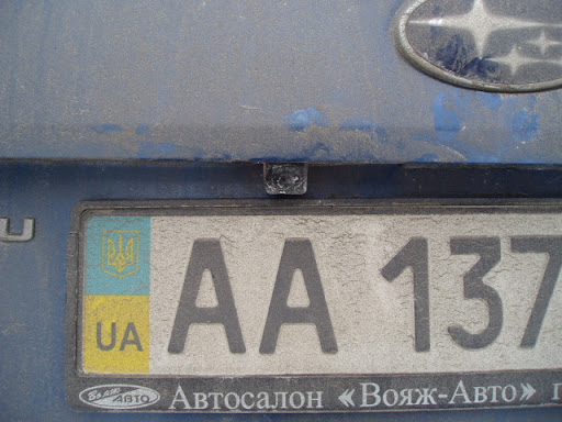

А вот так выглядит камера при нынешней погоде :
А теперь слегка протертая пальцем (включены габариты):

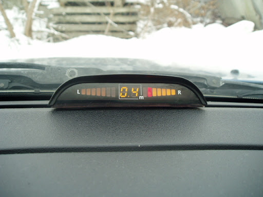

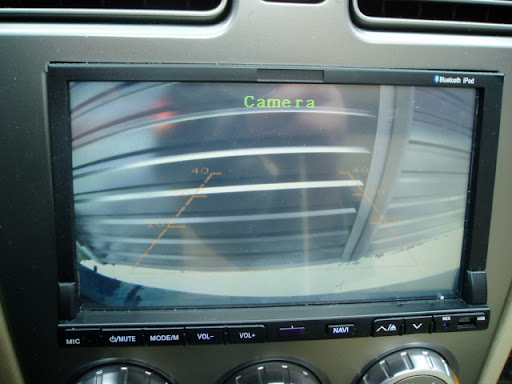

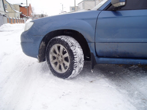

А вот я сдаю задом и с разворота въезжаю в закрытые ворота, но не совсем ;) :
По разметке видно что нижний край ворот совпал с ближней границей разметки, в обычных разметках там намалевано 0.4 и это соответствует 0.4 метра!:
В ходе вот такого разворота:

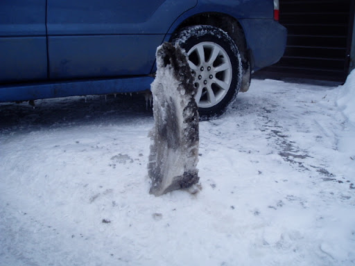

Краем глаза замечаю че-то необычное по левому борту и офигеваю, как причудливо отваливается снег с машины:
Причем он так и стоял столбиком на въезде, аж жалко было убирать :D.

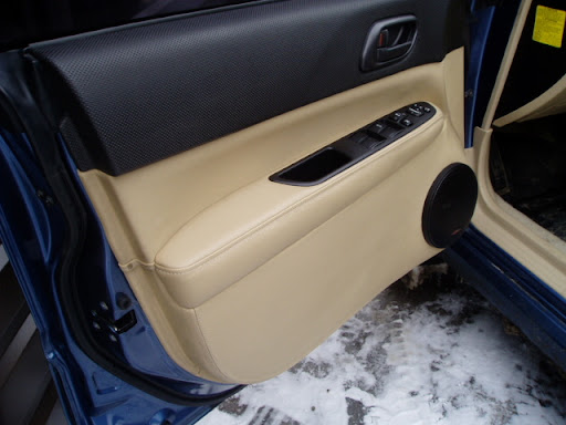

Есть вопросик, сорри за оффтоп, карты дверей перешивались или это так база выглядит(без отдела для всяких мелочей)?? А так все красиво и аккуратно!

Карты дверей менялись на те которые были специально так сделаны, обшиты дорогой кожей и пр.. В них был сделан 8 с хвостиком литровый ящик с фазоинвертором и модными динамиками. Поставил динамики попроще, а гриль первоначальный заменил на обычную черную сеточку.
snn76 писав:при установке пришлось пилить штатное место?
Да, чуть-чуть по высоте, потому как у нас высота проема 98 мм, а китайские балалайки около 102 мм без рамки.
По ширине вписывается достаточно точно. Теперь родную голову уже не прикрутишь, правда, не сильно и хочется :) Вроде как есть балалайки, которые и по высоте влезают , но цена на них совершенно нездоровая - раза в 2 выше по памяти.
