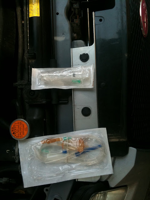

Что делать если Вам залили моторного масла выше уровня и как его слить? В моем случае я проверил уровень в пятницу вечером, сто где мне меняли масло было уже закрыто, а ждать понедельника я не мог. Было решено слить масло с двигателя при помощи подручных средств, не откручивая пробку и не снимая пыльник. Все необходимое было куплено в аптеке, а именно:
1. Капельница (трубка от которой и использовалась).
2. Шприц 20мл (который отсасывал лишнее масло через трубу).
В моем случае я откачал порядка 20 шприцов (400 мл масла) и потратил на все это мероприятие 15 минут времени. Стоимость комплекта составила 6 грн.
